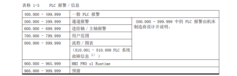

西门子840D SL数控系统900000以后的报警都是来源于HMI pro的报警,例如950000+是相关HMI pro中相关EKS部分的报警,其主要内容放在EKSHMI.ini内,放在HMI文件夹得USERMASK文件夹内。
profibus,profinet诊断功能引发的900000以后的报警也是HMI pro报警,不过其采用组合方式,是通过几个参数组合起来构成的报警,而不是单一的一句报警模式。
如图示_ 900000以后的报警,
900000以后的报警范围
