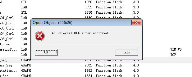

OLE错误,是指该块没有在step7注册,可能Graph与step7版本不兼容。
试试重新组织项目,Step7界面的菜单“文件”-->“重新组织”。
如果重新组织仍然无效,建议找其它版本,安装step7再安装兼容版本的Graph。
