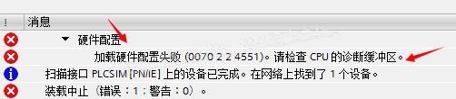

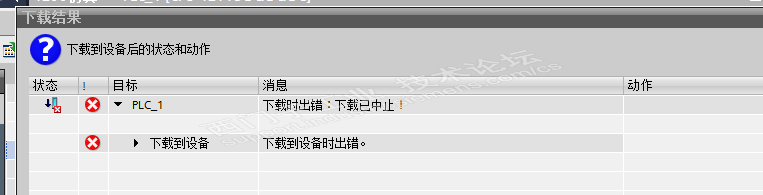

我碰到同样问题,经过两天反复折腾发现是如下规律:
1、在win10的各个版本上运行TIA v14都出现没法仿真的现象, 暂时没有找到能使仿真正常运行的办法.
2、win7 64位和win8.1 64位系统下TIA v14的仿真功能可以正常使用
以上是我亲自测试过的, 所以要使用TIA v14的仿真功能,请还是重新装win7 64位或win8.1 64位操作系统
