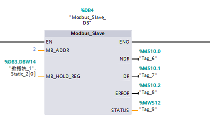

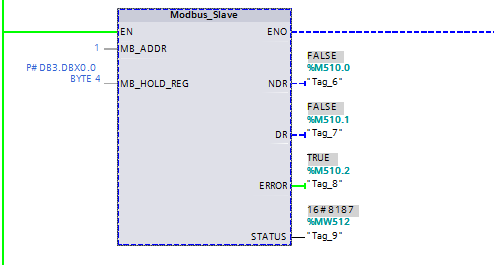

MB_HOLD你写的DB3是非优化的DB块么;另外指针应该是P#DB3.DBX0.0 BYTE 4
