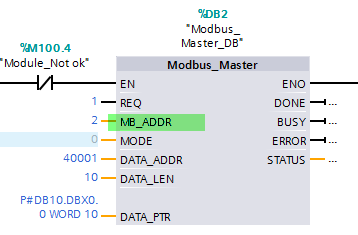

对于DP通信,从站地址是可以在硬件配置时设置的;对于PN通信,也可以在硬件配置里设置IP地址。
那么,对于MODBUS RTU协议的串行通信,又没有相应的硬件可以进行硬件配置,是如何设置从站的站地址的呢?
