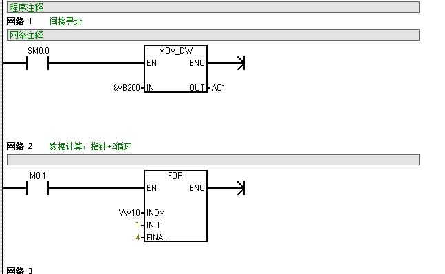

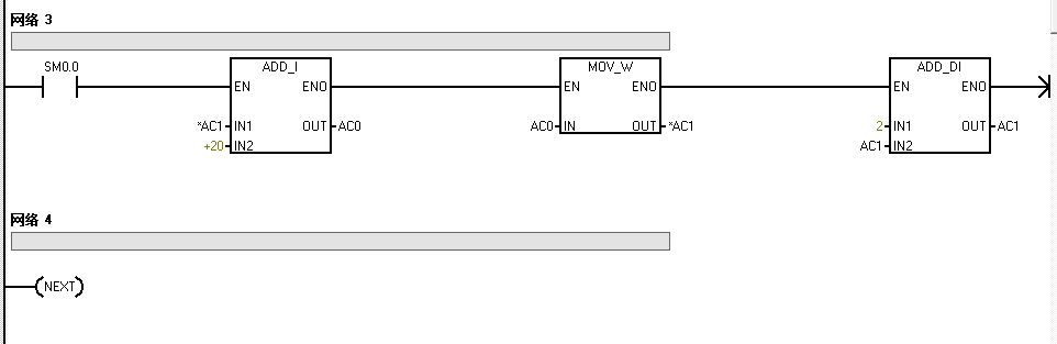

不清楚你第一次比较和第二次比较或者第N次比较的关联。
你可以考虑加1指令,即开始比较第一个数据,加1结果为1,以这个结果值作为比较条件;进行第二次比较,同时加1值为2,仍然以这个加1后的结果值作为比较条件;以此类推。当比较结束加1指令清0.
如果这个比较是一个周期完成的,则使用指针和for/next;置换指令配合使用,常见冒泡法排序就是利用这样的控制原理。
补充问题回复:

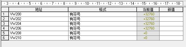

你的循环指令的含义是循环4次,即循环体内的程序联系累加4次。造成你描述的问题(32767)可能的原因:检测vw200数据的初值,适当减少VW200数据测试。
