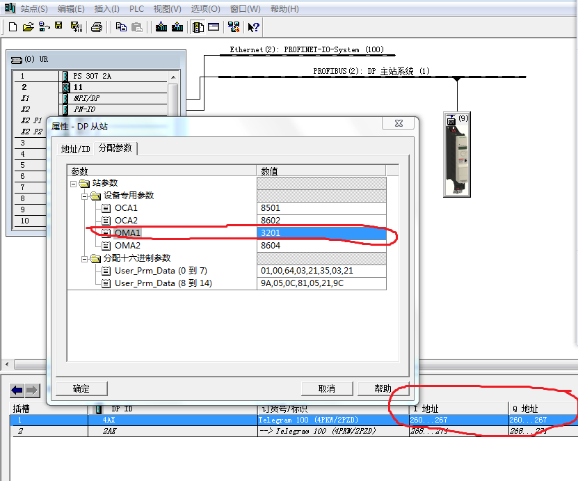

速度可以通过总线写,方向建议通过PLC数字量输出给定,之前遇到过通过总线给方向的异常问题,PLC已经给停止命令了,但是还会运行一小段时间,导致设备停止位置不正确,施耐德工程师去现场也没能解决问题,后来施耐德工程师建议我们用端子给方向。
技术资料可以找施耐德技术工程师要。
