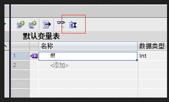

1、转帖:
M区是在变量表里设置,详细见加附图1
DB块的数据,可以直接在DB块里设置。这里要注意的是DB块分为两类,一种是优化的DB块,一种是非优化的DB块。
优化的DB块 可以设置单个变量的保持性。
非优化的DB块,则只能对整个DB块进行设置 。
