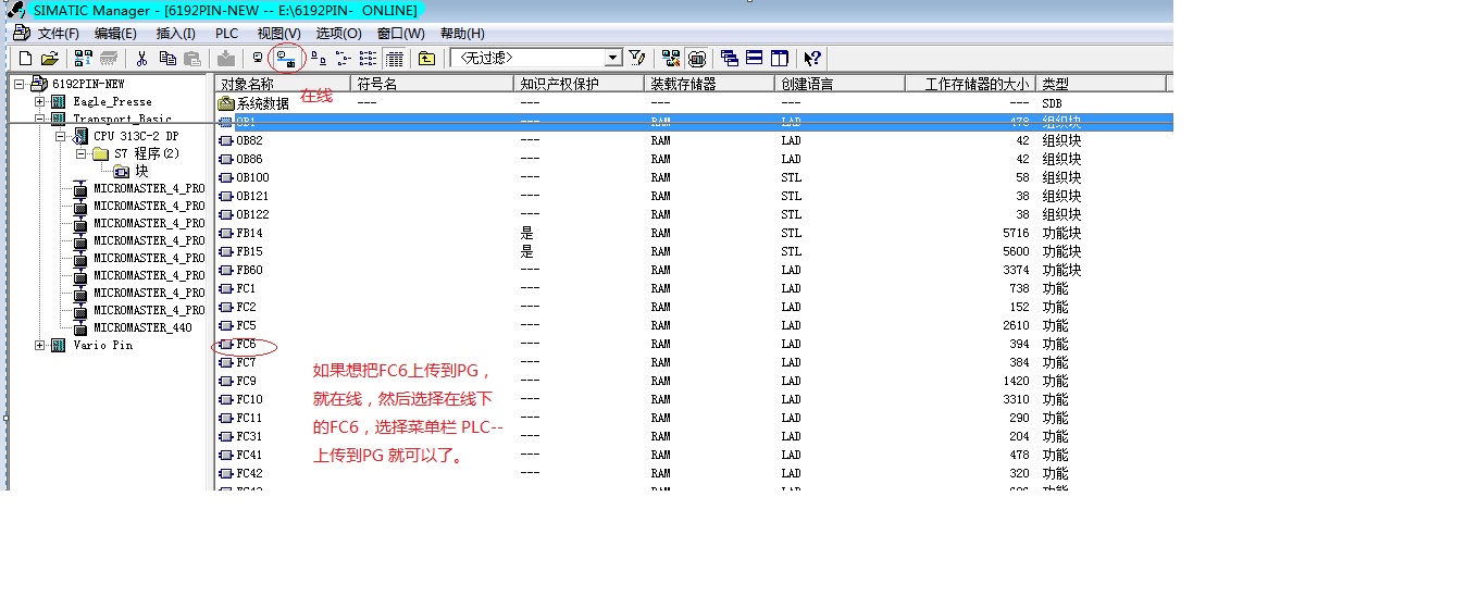

如果你要上传到PG,你首先要在线,然后选择在线下的块程序,选择上传到PG,就可以把PLC中运行的程序块上传到你的电脑中,一般使用在你电脑中的程序和PLC中运行的程序不一致时候,如果你监控程序,会提示程序不一致,你就可以使用上传到PG这个功能。具体可以见附件图片。
补充说明:新建一个工程,连接好CP5711,设置正确的PG/PC接口,确保和PLC通讯正常。然后选择菜单栏下“PLC”---“将站点上传到PG”就可以实现你的要求。
