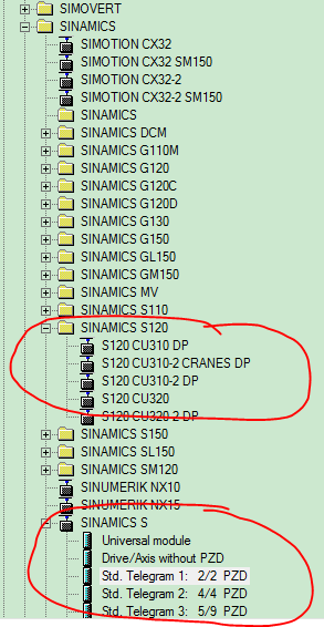

是的,scount不仅可以调试西门子的变频器,而且还可以调试西门子simotion控制器,scout集成了starter,2个软件不能安装在同一个操作系统中。个人建议如果调试simotion控制器,建议安装simotion scout软件。
补充说明:安装scout效果是一样的。我就是安装了scout软件,因为scout软件中已经包含了starter软件了。
