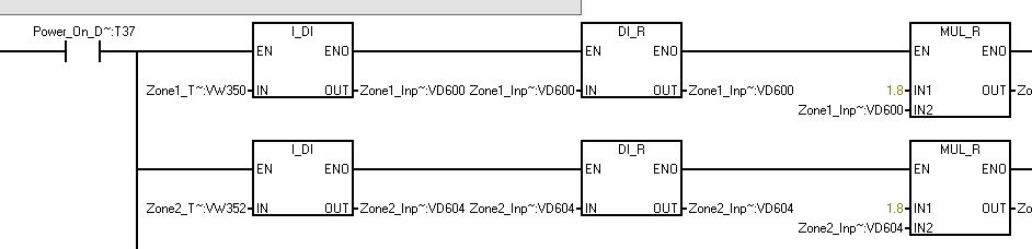

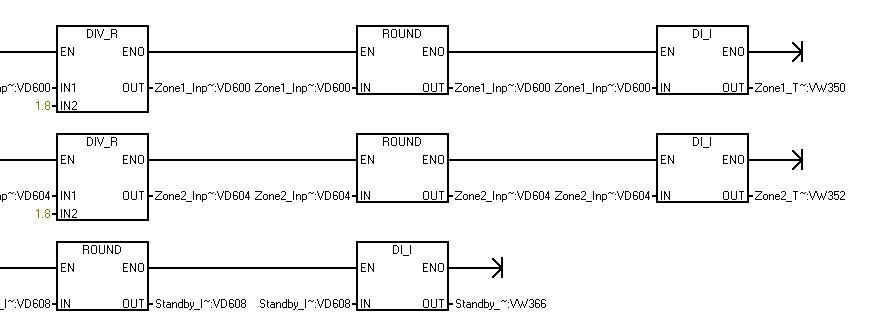

执行到某一个动作后的标志位沿触发数据处理呀。
补充问题回复:
我看了你的截图,沿触发后面那个T37是在这个沿触发之前的周期接通?如果不确定后面的程序将无法正常执行,要确保后面的程序有效执行,T37必须确保在沿来临前接通。
