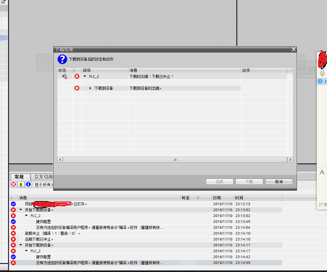

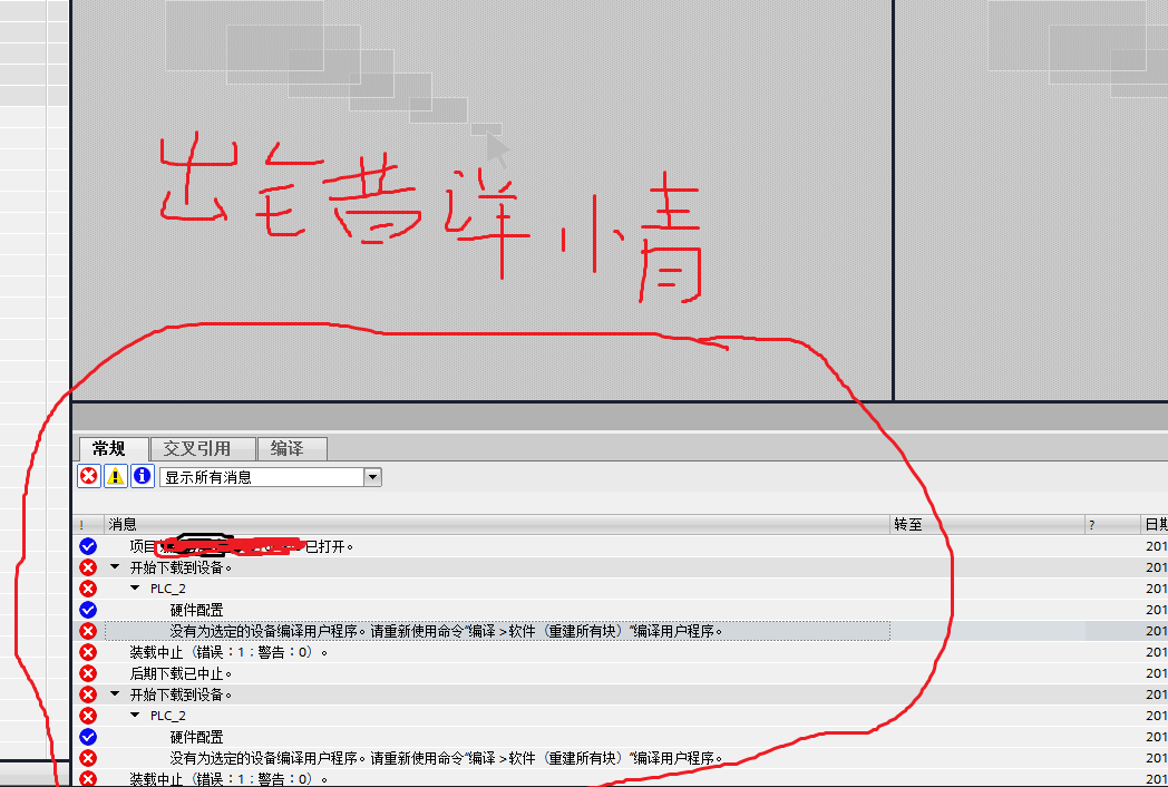

这个应该是你复制程序的原因吧,在故障解决方法说的很清楚了啊,重新编译一下就好,我复制DB块之后出过这个错误,操作见截图
补充:呃看看M T之类的地址没有有超过CPu允许范围的,我记得300的PLC有一次是程序怎么看都没错,就是不能下载,就因为里面地址超限了
