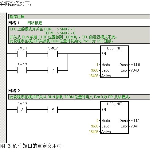

1.我之前还用过CPU222进行USS的通信,虽只有一个通信口,但可以通过重复定义通信端口的办法来解决此问题。
2.重复定义通信口的模式,用户程序调用USS_INIT指令(见上传图片)可以恢复为PPI从站模式,或者再次定义为USS主站模式。
CPU上的特殊存储区位SM0.7工作模式选择开关可以用来简单地实现此功能,恢复通信口为PPI从站模式但仍保持CPU为RUN状态,这样为程序调试提供了便利,即可利用插头上的终端和偏置电阻,又能使用带编程口的网络插头,便于调试程序。
3.特殊存储区位SM0.7的值对应于模式选择开关的位置,开关位置为RUN时SM0.7=1,开关位置为STOP时SM0.7=0。开关从RUN或者STOP位置拨到TERM时,CPU不改变工作模式。
建议使用西门子DP接头(总线连接器),6ES7 972-0BB12-0A0 90度网络接头(带编程口)。
建议使用西门子的网络插头和Profibus电缆,电缆的红色导线连接到S7-200CPU通信口的3针(B即RS485信号+),此信号应当连接到 MM 420通信端口14P+,绿色导线连接到S7-200CPU通信口的8针(A 即RS485信号-),此信号应当连接到MM420通信端口15N-。在MM420的包装内提供了终端偏置电阻元件,最终端变频器接线时可按说明书直接压在端子上。
