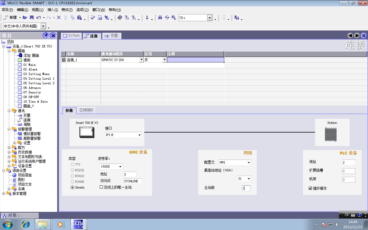

你的触摸屏时smart IE V3,在这个版本中PPI和MPI通信方式只能一对一,理论值是4,这个问题更新组态软件,升级到UPDATE 2,然后给触摸屏做OS更新,然后在下载程序,新的补丁包中对通信做了优化。
第一个连接中下载update2 和prosave 工具(用来更新OS),更新OS的方法可参考第二个连接。
