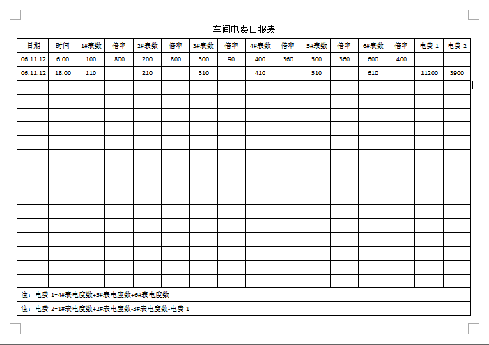

我想用S7-200与触摸屏写一个 车间电费日报表 计算程序。要求:1,大概12小时手动输入数据一次,一月60或62次 2,保存记录时间日期及每次电表数 3,表格样式见图片 4:触摸屏是否能做滚动画面。
请问大侠们,程序的初步框架如何着手?

而且你一个画面到少是16*16=256 个变量的更新 屏是达不到这速度的。
因你没有说明将使用什么屏,大多数的屏是达不到这个变量数的。
不建议这样使用,考虑其它方法吧,比如加上位机 做报表。

谢了,我用上位机做吧
