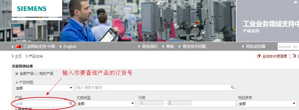

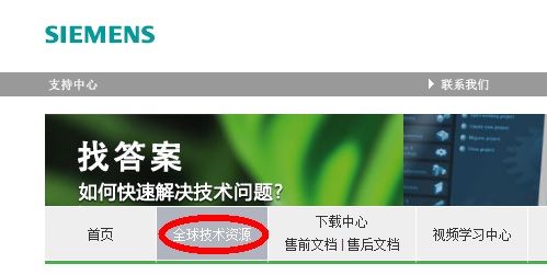

4.因为涉及产品较多,楼主可以在全球技术资源库,输入订货号进产品查询,方法见上传图片。
5.楼主也可直接拨打西门子技术支持热线:4008104288,让西门子专业工程师给你指导解答一下,这样效率很高。另外,400电话只是登记记录你的问题,然后有相关专业工程师给你拨打电话进行回复,你只需要耐心等待回复电话就行。
