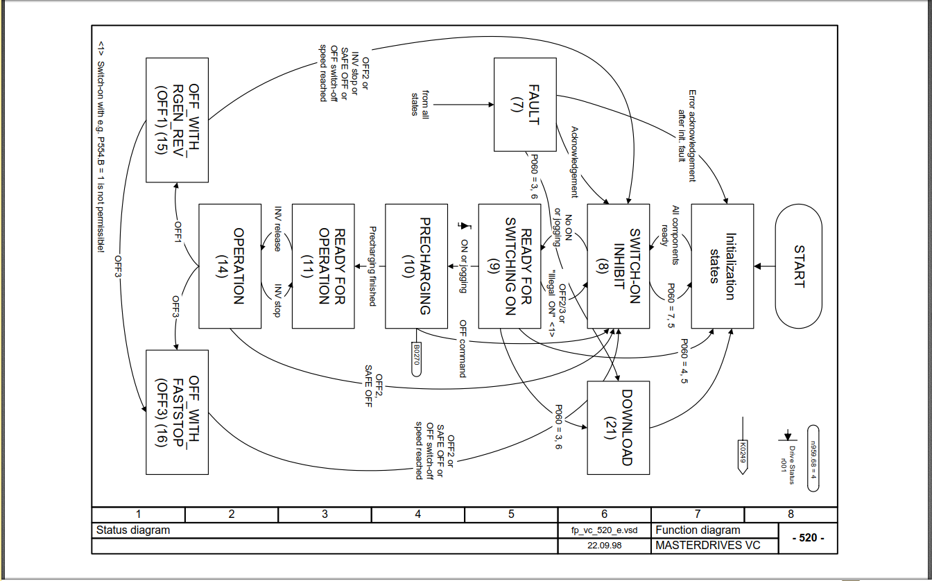

6SE70变频器的状态参数 r001 的值里面 008 是开机封锁,009是开机准备,怎么理解这两个参数值,看说明书时遇到这两个词总是搞不懂是什么意思,还请各位老师赐教,谢谢了。

最佳答案
回答者:
RENHQ
回答时间:2016-12-01 11:33
提问者对于答案的评价:
已阅,最佳答案正确。
置评专家:西门子驱动技术支持 2016-12-21 11:17
