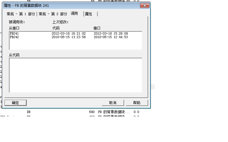

使用多重背景是,只需一个背景数据块,比如DB3,但是需要增加一个功能块(比如FB3)来调用作为“局域背景”的FB1;而FB1的数据存储在FB3的背景数据块DB3 中。不需要给FB1分配背景数据块,即原来的DB1,DB2被DB3代替;
但是要注意:
生成多重背景功能块FB3时先生成FB1,;
生成多重背景功能块FB3时,要激活“Multiple Instance FB”(多重背景功能块)选项
需要在FB3的变量声明表中声明“静态局域数据(STAT)”,数据类型为FB1;
