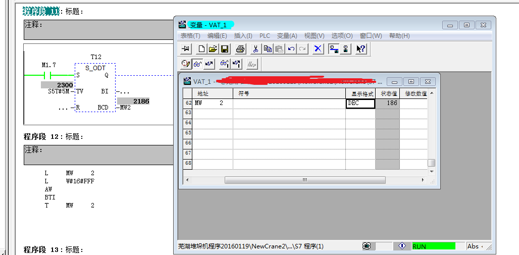

L MW 2
L 24
<=I
JNB _006
L MW 2
T "剩余时间"
_006: NOP 0
当剩余时间小于等于24秒的时候,把MW2值赋值到MW24,MW24就可以倒计时了吧
