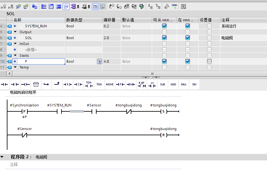

很多问题自己多试试就知道了~我博图用的少,上面的程序使用STEP7编的
想要能记住上次扫描的状态就得设置成静态变量~
