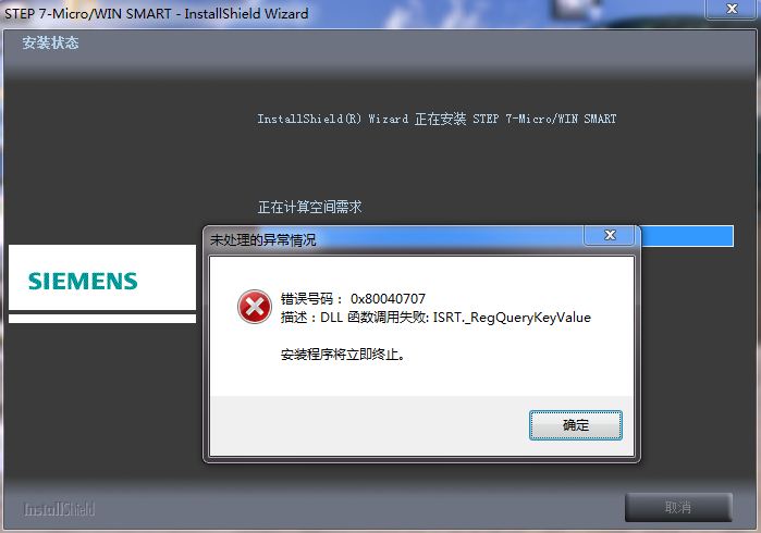

没有看到图
1、如果电脑安装了PC Access smart,先卸载 PC Access smart,再安装S7-200smart v2.2
2、提示重启系统
注册表修改:(1)运行REGEDIT; (2)注册表中选择HKEY_LOCAL_MACHINE\SYSTEM\CurrentControlSet\Control\Session Manager,将光标定位于此; (3)选择文件->导出,再次保存(安全起见); (4)在右边窗中右击PendingFile Rename Operations,选择删除,最后确认最后重新安装
3、安装是退出360等杀毒软件,关闭防火墙,如果还不行就重装系统,最好装原版系统,建议装win7旗舰版或专业版的
