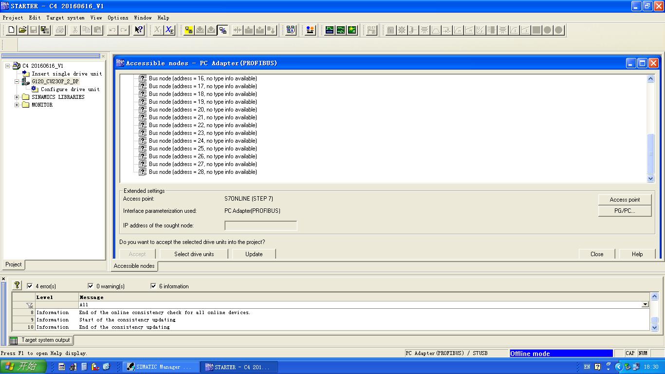

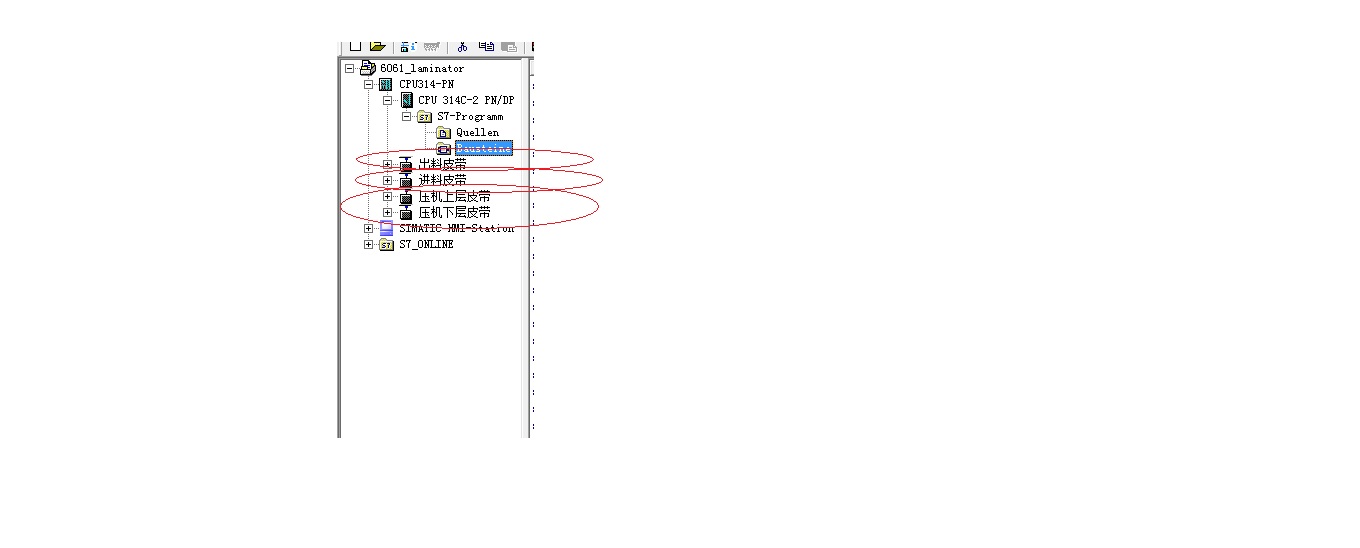

不知道你的Starter版本为V4.4.0,是否集成到STEP7软件中。我的安装的是SCOUT V4.4版本,如果集成到STEP7中是需要STEP7版本为V5.5 SP4。不知道你的G120变频器是通过PN还是DP网络和PLC通讯的。正常情况下即使是DP,也是可以通过PN路由功能实现访问G120变频器的。如果通讯不上,有可能你插入的G120变频器版本号与实际的版本号不一致导致的。如果Starter集成到了STEP7中,插入G120变频器会显示这样的,见附件图片。通过路由访问G120变频器楼主可以参考以下视频。
链接:
http://www.ad.siemens.com.cn/service/elearning/series/164_3.html
补充说明:你先添加功率单元,添加完功率单元后会自动生成控制单元,然后再在线。需要记住的是控制单元版本号别选错了。
