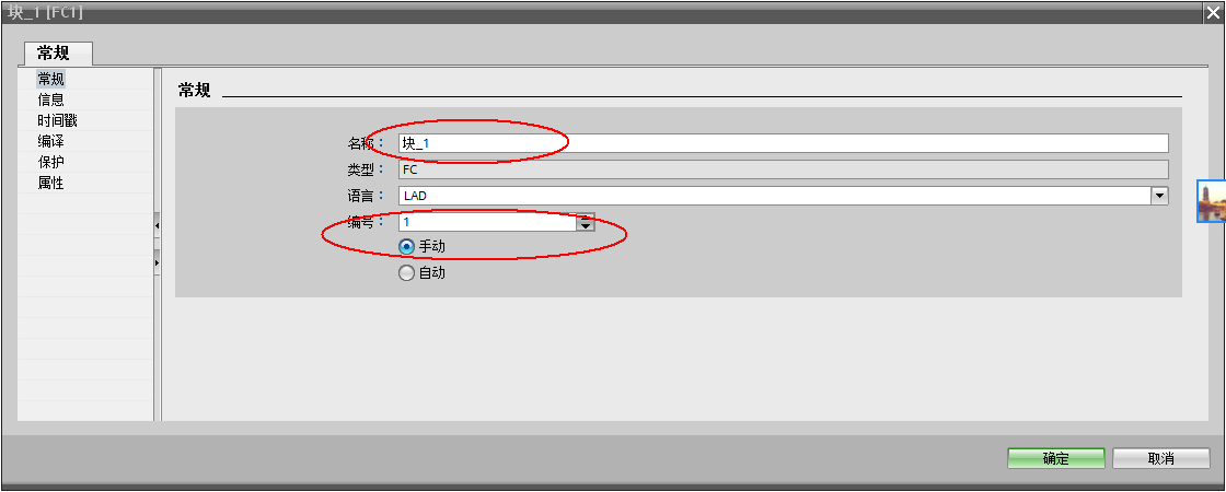

1. 分别打开两个博途,复制粘贴,或者视图参考项目。
2. 可以,见截图。
3. 建议直接看帮助手册,博途手册真挺全的。
补充:
第二个问题,我试了下,确实不能更改。
有个笨办法,你可以先删除系统块,在自己新建同样的FC号占位。再重新调用新的系统块。
暂时没什么好办法。
