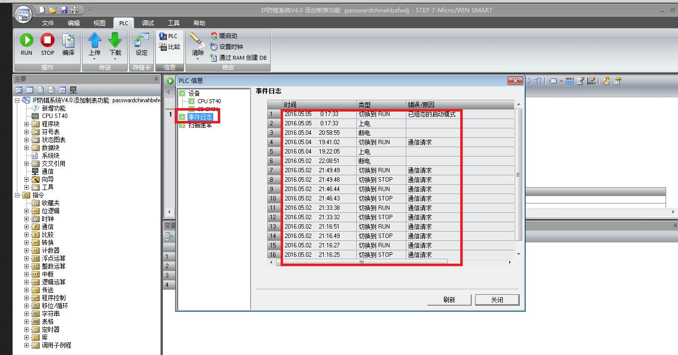

1、看看信号模块的指示灯,如果DIAG 亮红灯表示模块内部故障。
2、转帖:
硬件模块上的指示灯仅仅提示用户模块是否有故障,不能直接告诉用户模块的故障时什么,因为能导致模块指示灯提示的原因不止一种。
可能故障原因:模块没有24V电源。
3、可以直接用电脑连接S7-200 SMART模块,软件中选择-PLC---信息-----PLC选项,可以得到硬件信息,运行状态等信息;也可通过软件查看扩展模块的诊断报警寄存器中的信息。确认故障原因。
可以查看一下PLC信息 系统日志,看有什么情况发生过。见上传的截图。
4、S7-200 SMART新功能助我快速查找故障:
