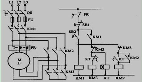

图片2是对的,热保护是保护应该保护线电流
电动机采用星三角启动,星形接法时的启动电流是三角形接法时启动电流的1/3,说明如下:当星形接法时线电流=相电流,举例为:100A,这时电机每相绕组承受的电压为:220V,当三角形接法时,电机每相绕组承受的电压为:380V,这时相电流就变成了原来的√3倍即173A(电机绕组两端电压升高电流也变大了且成比例),但同时也请注意,现在的173A为相电流,而接法为三角形接法,如此换算过来,线电流=相电流*√3=173A*1.73=300A,前后对比一下,我想大家应该会明白了:星形接法时的启动电流的确是三角形接法时启动电流的1/3。
