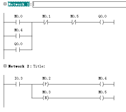

应该与PLC的工作机制有关吧,有时间验证一下试试
PLC扫描之后,根据程序的逻辑判断把触摸屏的给覆盖了,应该是这样的.....
