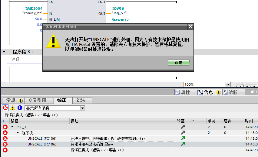

FC105密码就是SCALE,FC106密码就是UNSCALE。
