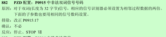

一台数车,802D的系统带两个单轴的驱动,另外加一个模拟主轴,主轴通过变频器驱动,而变频器频率指令是由611U的75/15端口输出模拟量,现在无模拟量输出,按照手册要改驱动器参数P0915(8)=50103,P0915(9)=50107。但改参数后出现882报警,参数无法保存,不知怎么解决。
问题补充:
P0915(17)参数在哪里?没有找到。

谢谢,要先把P0922改为0
