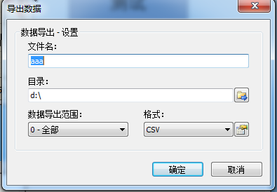

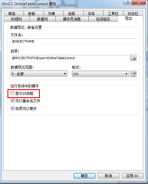

脚本:
Dim objOnlineTable
Set objOnlineTable =ScreenItems("table") ''设置成表格控件
objOnlineTable.ExportFilename = "aaa" ''设置文件名
objOnlineTable.ExportDirectoryname = "d:\" ''设置路径
objOnlineTable.Export() ''导出
如果控件属性的导出-》显示对话框没有勾去(图1),会自动弹出一个导出的对话框(图2)
路径和文件名也可以通过导出属性里面设置
