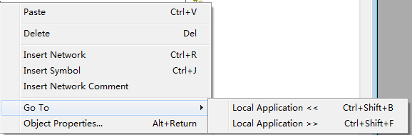

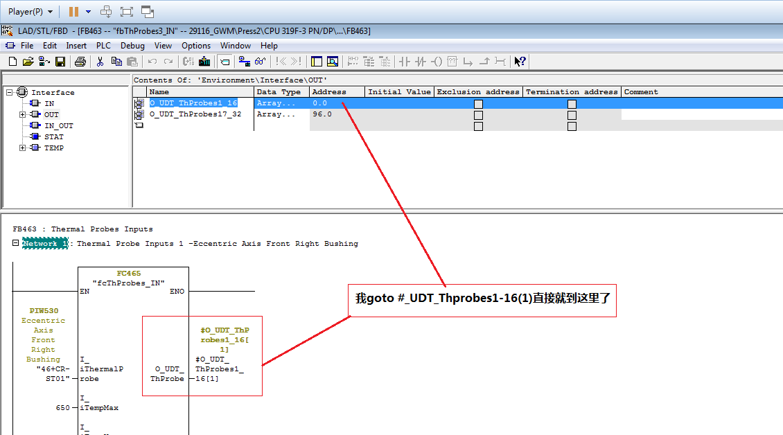

带#的都是在FC或者FB内定义的形参 或者 临时或者状态变量,这种查找的时候,一样可以使用右键 goto(中文好像是跳转)-> Lo。。。看图片吧
或者使用上面的快捷键也可以

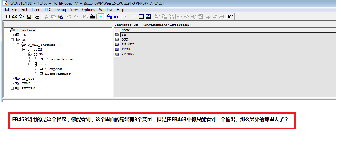

这个截图看的我也很混乱
大体说说吧
先说一下4,你说FC465输出3个变量,这三个变量合起来是一个结构体变量的形式输出,所以在FB463那个地方你只看到1个,因为那一个是一个结构体变量,就和定一个一个日期变量,里面包含年月日时分秒等元素似的
图片5那个我没看明白,你显示的不全,那两个变量看起来不一样,应该没关系吧,或者就是元素的包含关系,不过看不出来详细的,具体元素之类的你没显示出来
