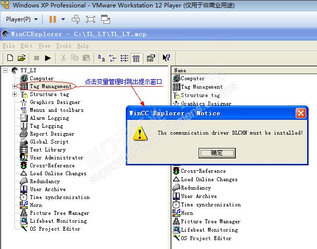

不需要重新安装WinCC,WinCC 中的通讯驱动程序也称为“通道”,其文件扩展名为“*.chn”。 计算机中安装的所有通讯驱动程序都位于 WinCC 安装目录的子目录“\bin”中。在变量管理器处右键,出现菜单,选择安装驱动程序,进行添加
WinCC V7.2支持的驱动更多了,像modbustcpip等
