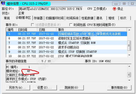

在诊断缓冲区里,点击“读取时发生区域长度错误”那条,或者就能找到有关的原因,具体如何查找看资料介绍:
http://wenku.baidu.com/link?url=ouIxDQmo6VAKKXZuvJi-jhUEU8y2ySD8-xDvhyjCNTAYO2gwukPjHJv0cpiErUmUKjVkuWbF-ASoIH7cxa7sHIC-xWoQC0XNPSWNonUbGg7
