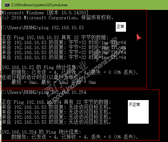

2、我个人理解:ping就是用来测试网络通不通的,执行ping命令的时候,这边发送一个数据包,目的地址返回一个值,看看收到收不到,执行一次ping命令一般发4个包,看看收到几个,丢失几个,延迟时间多长

至于测试方法
在开始菜单→运行里面输入CMD
在界面里面输入 ping IP地址或者域名即可
显示下面的界面就是正常的

但这就很重要啊
电脑和PLC等别的站点通不通,就是很重要的一步,如果你不知道,可能故障下面的工作就没法展开了啊
调试项目也是,只有通讯打通了,你才可以检查其他的部分
