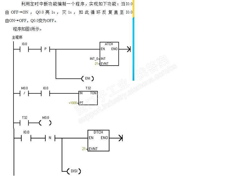

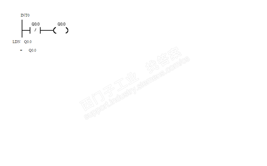

2)调用子程序,是每个扫描周期,条件满足了,就扫描一次,调用条件不满足,就不扫描
3)关于程序执行,你看看上面手册38页 理解S7--200如何执行您的控制逻辑 说的很详细
