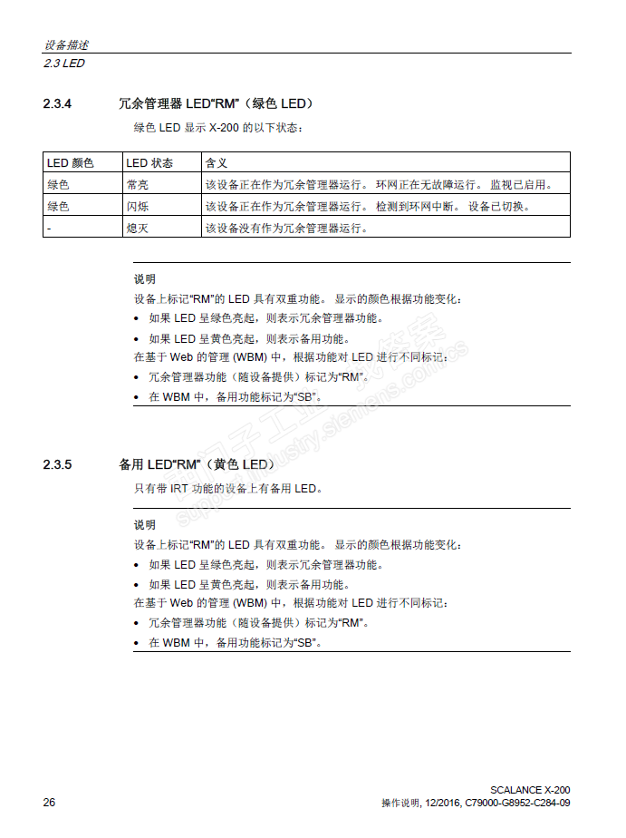

按照《SIMATIC NET: 工业以太网交换机 SCALANCE X-200 - 操作说明》中P26中的说法,RM灯绿色长亮表示“该设备正在作为冗余管理器运行。 环网正在无故障运行。 监视已启用。”
从你的图片来看,一秒钟之内出现了“故障”和“正常”两种状态,觉得还是检查下光网吧,感觉上是网络不稳定造成交换机在“故障”和“正常”之间切换
