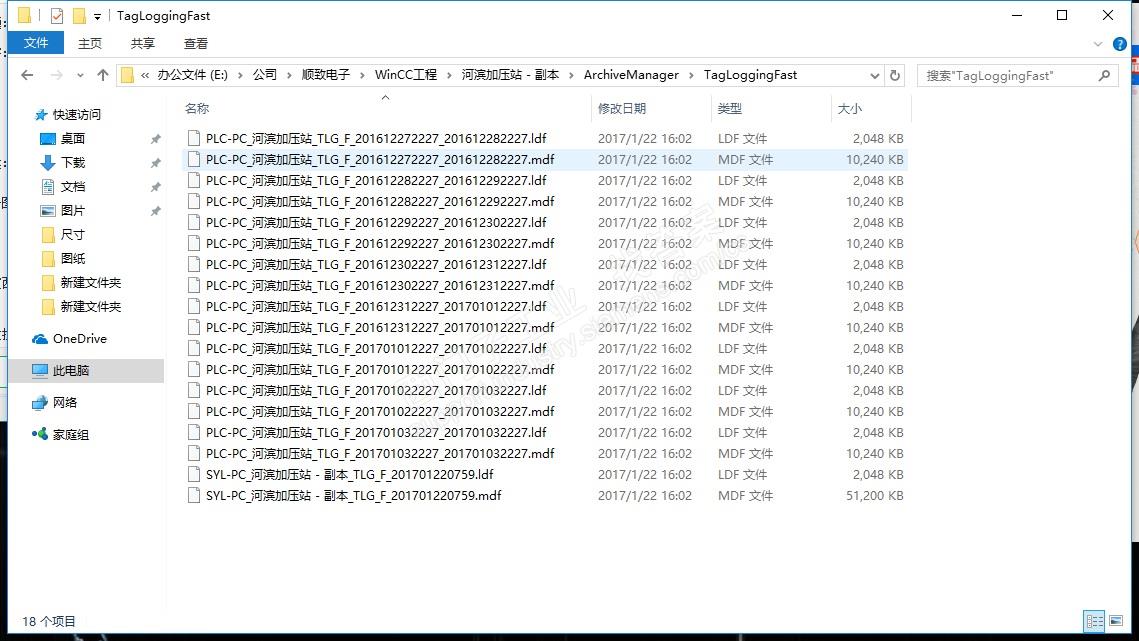

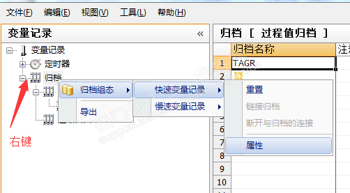

在归档设置里面,时间和大小哪一个先到就以哪一个为准
默认是1周的,把那个最大的改成1年或者几年
还有最大尺寸,别超过大小就好
补充:
这个时间和尺寸,就是用来分数据库大小的
比如,你归档里面变量特别多,一天就数据库大小就有500M,你设置分段大小为1G,分段时间是1周,那两天,数据库就达到1G了,就进行分段,如果你设置分段大小是10G,那需要10天时间,大于1周,那就到1周的时间自动分段。总的也是这个意思,只不过是所有归档的大小和时间,这个大小不应该超过硬盘分区容量,没试过设置的超过容量会出现什么情况倒是~应该自动删除以前的数据记录吧,你还可以在备份选项卡里面设置一下,超过一定时间的数据文件,WINCC自动移动到备份目录里
这么设置怎么说呢,应该是防止数据库过大吧,数据库大了,在WINCC运行的时候加载的也慢,主要目的也是为了手动优化WINCC数据库的方式吧
