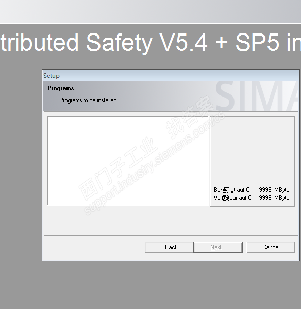

安装软件放在了有中文路径的文件夹下,你把软件剪切出来,放在本地路径下,就应该可以了
http://www.ad.siemens.com.cn/service/answer/solution.aspx?Q_ID=153986&cid=1029
