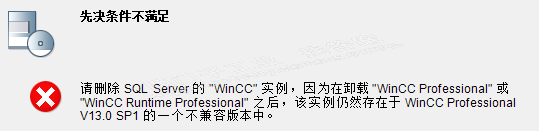

软件卸载不干净,建议你重新做系统然后安装软件。如果卸载,应该先卸载以前安装的sql,卸载后再安装v13的,如果已经卸载过了,就把里面的sql组件都卸载好了。
C:\Program Files (x86)\Common Files\Siemens\Automation\Siemens Installer Assistant\306
运行 Inventory Tool 需要管理员权限。
双击西门子安装助手 "Inventory.exe" 打开 Inventory Tool。
在 "Uninstall command" 的输入区域中默认是 "All",点击 "Discovery" 按钮。系统会扫描所有已安装的西门子软件然后在 "Uninstall script" 表中列出,这个过程可能会花费几分钟时间。
注意
条目为"SEPRO" 类型,版本为 "TIAP13" 的相关的已安装包(例如"SEBU_STEP7") 由黑体字突出显示。
右键点击每个想要卸载的软件条目,在弹出的菜单中选择 "Uninstall Unit" 。之后会为每个选择的软件生成一个查询并在 "Uninstall command" 的输入区域中列出。
点击 "Uninstall" 按钮开始卸载选中的软件包。
卸载完成后重新启动 PC。
试试这个工具行不行
不行的话,重新做系统吧,做好系统先做个备份,然后再安装各种软件,万一出现问题,恢复系统后就可以安装软件了~
或者用虚拟机
