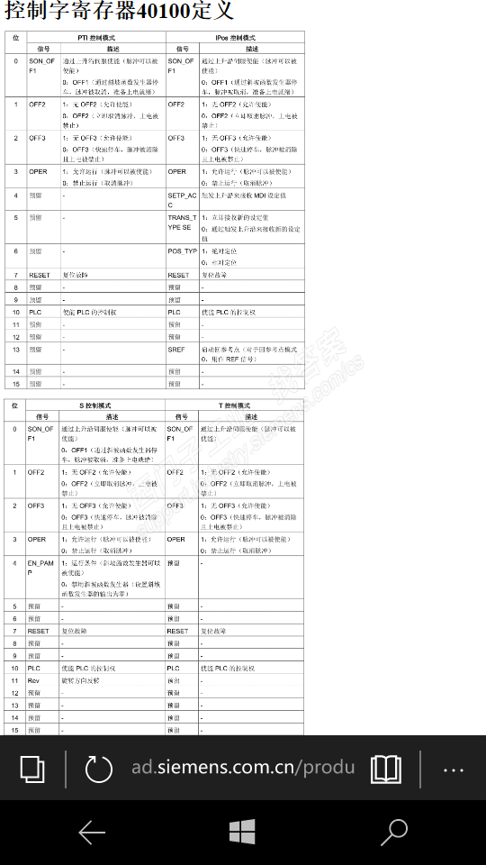

V20变频器MODOBUS通讯状态字40100的定义如下图:1,也可参考网址:http://www.ad.siemens.com.cn/productportal/Prods/4_V90_HTML/02_Commissioning/5_communication/pzd_stw_zsw/pzd_stw_zsw.html的相关信息!
