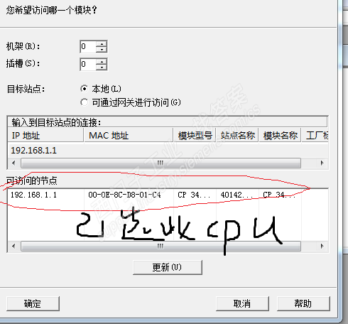

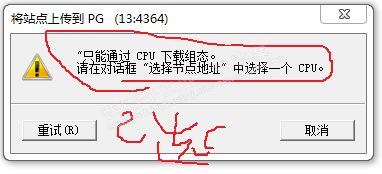

PN连接CPU时,插槽号系统默认0,改为2,即可上载。
上传上来的程序没符号 没注视 可读性太差(想完全读懂程序需要花费相当多的精力)
还有要安装“S7-Technology” 选件包
