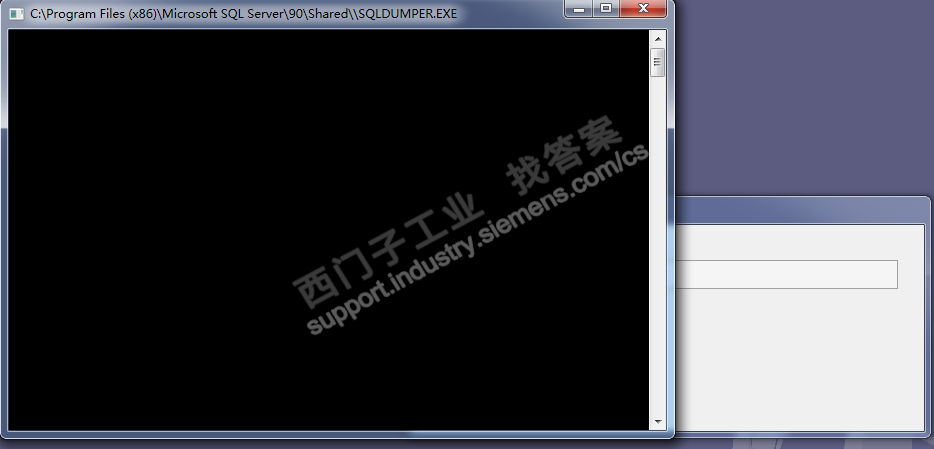

把SIMATIC WinCC flexible 2008 sp1格式的文件先打开,然后---文件---另存格式-----找到SP4,如果没有sp4就转换为别的高点的版本再打开。
问题补充:首先要确定是软件的问题还是项目的问题,项目在SIMATIC WinCC flexible 2008 sp1的版本下是否能够正常打开,如果能打开就是软件的问题了,看你描述换了几台电脑都不行应该还是项目本身的问题。
