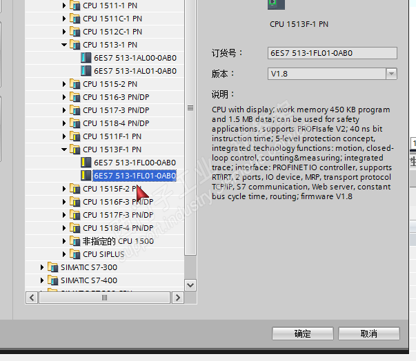

下载最新硬件支持包看看有没有
TIA Portal (HSP)硬件目录的Support Packages
https://support.industry.siemens.com/cs/cn/zh/view/72341852
如果没有,那就升级SP1吧,在V13 SP1里面有
