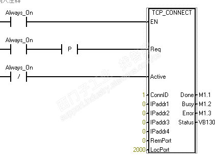

这个参数是自动生成还是手动输入....我手动输入的号码提示错误.如果是自动生成应该在哪里生成
ISO_CONNECT指令输入参数:
EN :使能输入
Req:沿触发
Active :TURE=主动连接(客户端) FALSE=被动连接(服务器)
ConnID:连接ID为连接标识符,可能范围为0-65534
IPaddr1 ... IPaddr4 :IP 地址的四个八位字节。IPaddr1 是 IP 地址的最高有效字节,IPaddr4 是 IP 地址的最低有效字节。如设置IPaddr1=192,IPaddr2=168,IPaddr3=0,IPaddr4=100
RemTsap:RemPort 是远程 TSAP 字符串。
LocTsap :LocPort 是本地 TSAP 字符串。
输出参数:
Done:当连接操作完成且没有错误时,指令置位 Done 输出。
Busy: 当连接操作正在进行时,指令置位 Busy 输出。
Error:当连接操作完成但发生错误时,指令置位 Error 输出。
错误代码8:没有正确设置ID号。
补充问题回复:
在“系统块”--“通讯”--“以太网接口”--“IP地址设置”中设置。
