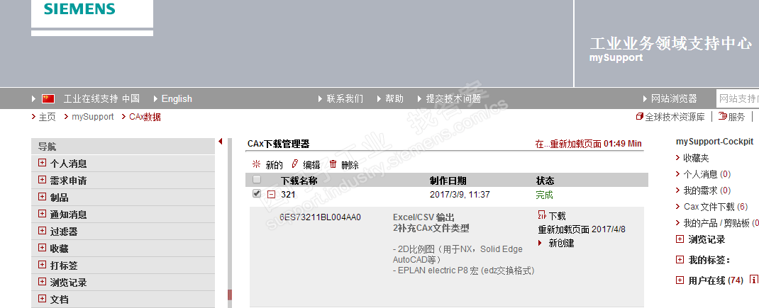

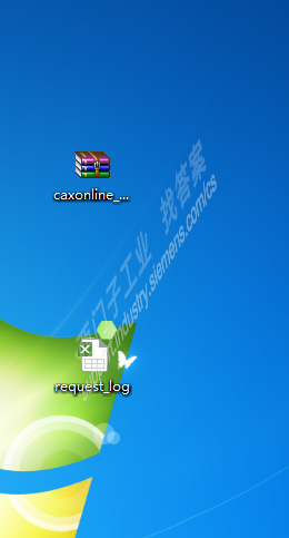

http://www.ad.siemens.com.cn/service/ANSWER/solution.aspx?Q_ID=133622&cid=1072
2、如何下载 SIMATIC 产品的 3D,CAx 和 ePLAN 数据?
http://support.automation.siemens.com/CN/view/zh/89671877
3、首先你的计算机要链接到网络。打开工具中的DATA protal 选项,注册一个账号登陆成功以后,选择工具-部件-管理-附加-导入,选择Eplan data protal 交换格式,导入edz即可。

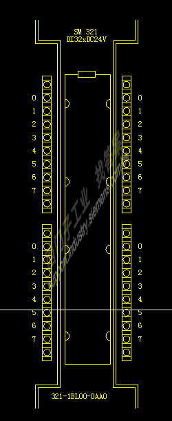

4、怎么才可以看到已经导入成功?
看看下述问题的答案中的图,目前已经导入成功。
