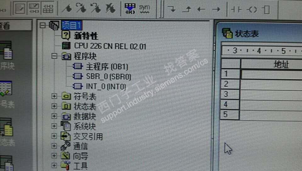

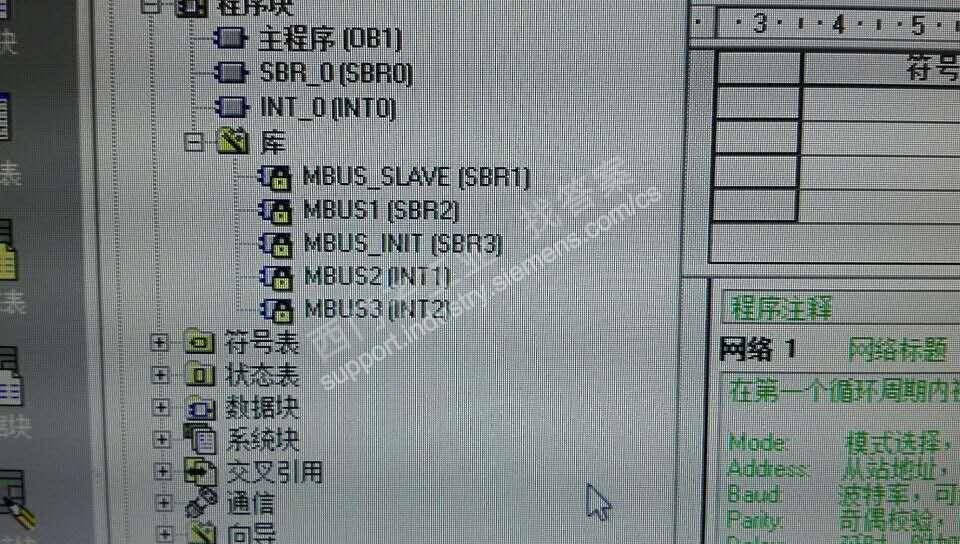

1、STEP 7-Micro/WIN V4.0 以上版内部已经带有新的指令库,但在未安装西门子 Instruction Library 软件包的情况下,不能显示出来使用。
要使用西门子的标准指令库,必须先安装西门子的指令库软件包 Instruction Library。安装了 Instruction Library 之后,只要安装的 STEP 7-Micro/WIN 版本是最新的,就能获得相应版本的新指令库。安装 Micro/WIN 的升级包(Service Pack)也会更新指令库的版本。
