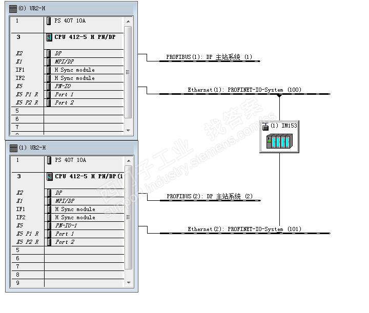

一、不是使用交换机情况
不使用交换机情况下,需要将各个支持PROFINET的站和CPU串起来,然后在网络拓扑图中配置好并设置好介质冗余。
二、使用交换机环网有两种方式
1.普通交换机
普通环网交换机即不支持PROFINET的网管交换机,采用交换机的环网协议,这边不使用介质冗余且不配置网络拓扑图,否则会报红。普通交换机之间组成环网,所有的站以及CPU挂到该环网的交换机上面,同时将各子站的扫描时间设置长一点
2.支持PROFINET的交换机
需要支持PROFINET的交换机组态到硬件配置当中(和组态一般IO一样)。在网络拓扑图中配置好并设置好介质冗余。使用400H还应该注意该PROFINET需要支持冗余,否则组态时只能组态到一根PROFINET总线上面。我做了个项目和上面不一样的是我的两个CPU之间也串了一根网线。你所提供的图我看并没有形成环网,而是链。图中所示的CPU之间只有一根同步光缆,若真需要环还是需要在CPU之间弄一根网线的。
我做个一个图你可以参考一下
