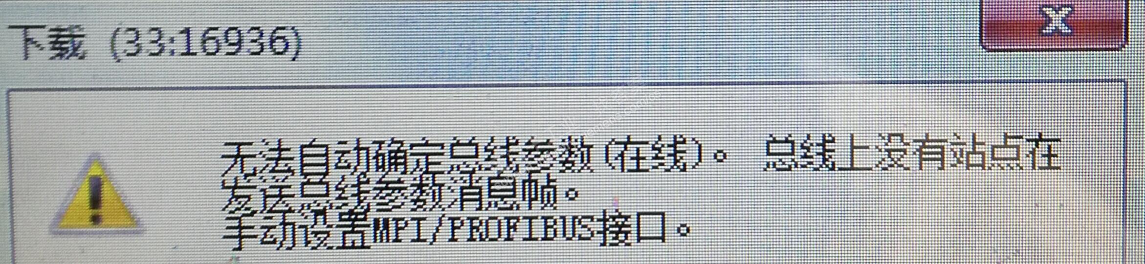

用PROFIBUS-DP下载:
首先你要用MPI口下载一次,能够通讯了才能更改称其他的口下载程序。
即首先你的CPU上具备MPI和DP口,把第一次组态好的硬件设置用MPI口进行下载,在硬件组态里面需要把DP的设置一下(波特率可以设置到1.5M,不挂其他DP设备也没有关系),那么以后就可以使用profibus进行下载监控了,但你的电脑里面的PG/PC需要改成DP了
参见问题ID: 6677答案,连接:
