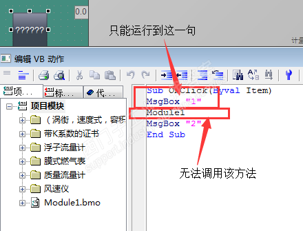

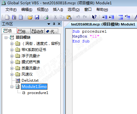

按钮的脚本应该写procedure1而不是Module1
