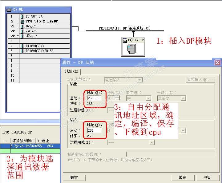

是的,占用系统地址区,地址可以自由分配到实际硬件没有用到的那些地址区域。

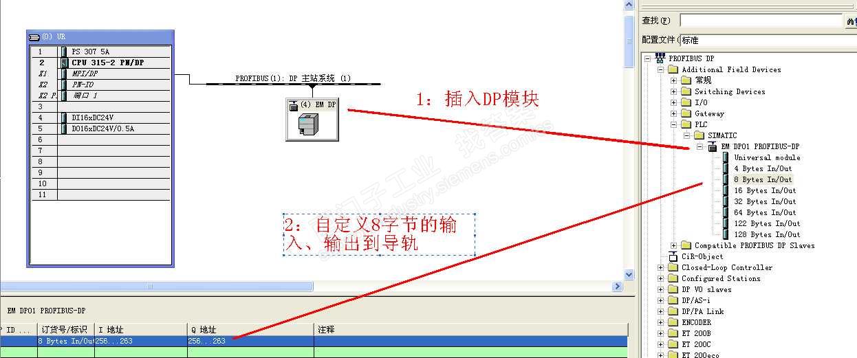

你参考我组态的方法。
首先,先下载200smart PLC的GSD文件,在这里下载:https://www.industry.siemens.com.cn/automation/cn/zh/automation-systems/industrial-automation/simatic-controller/simatic-s7-controller/smart200/Pages/Default.aspx
下载后解压到一个文件中,打开step7,在硬件组态界面下的“选项”---安装GSD文件,组态调用、下载到cpu。200侧不需要编辑通讯程序。
