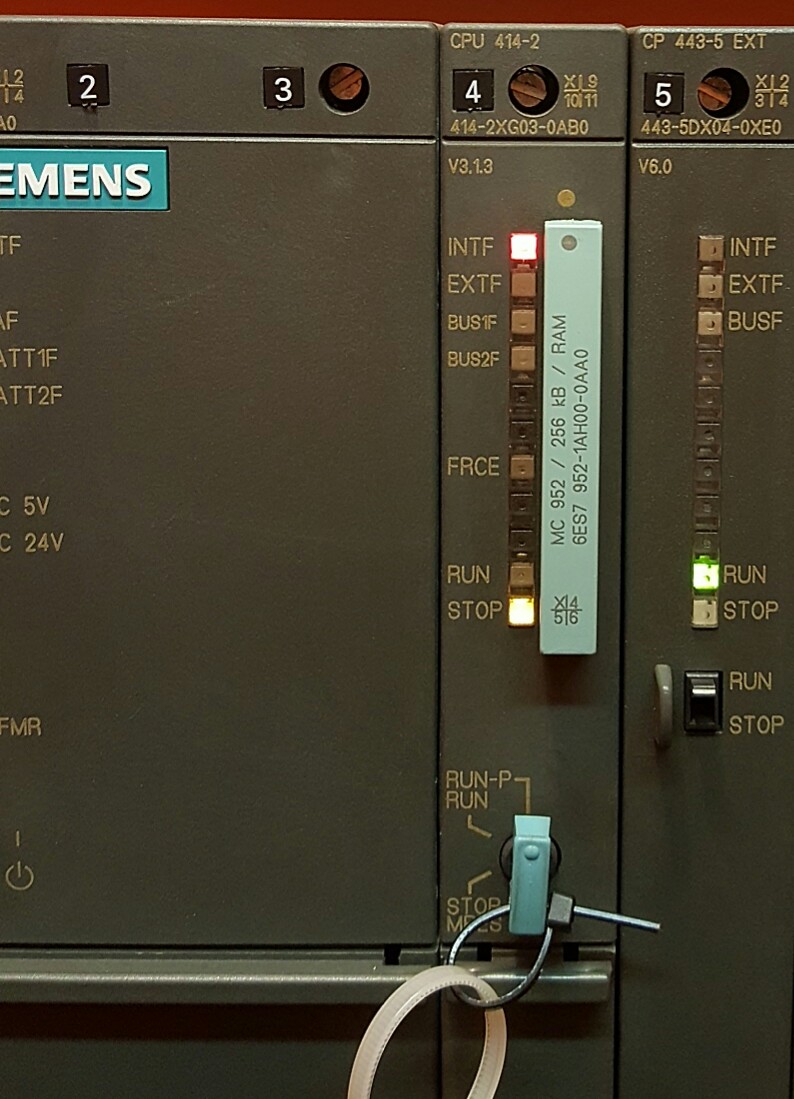

S120变频器通过网络DP与414CPU连接,上位机通过以太网与CPU连接,故障后查看上位机显示系统仍在运行,实际已产生故障的S120变频器也显示正在运行中,但是上位机里的step7在线显示CPU已停止,这样能否完全确定是由于CPU先停止从而导致变频器失电停止?或者有无其他方法来准确确定CPU与变频器的停止顺序?以便于进一步锁定查找故障
注 CPU停机后,第一时间复位以后查看硬件网络组态,未见异常,只剩下S120变频器故障未复位,后来复位以后一直正常工作,属偶发性故障
